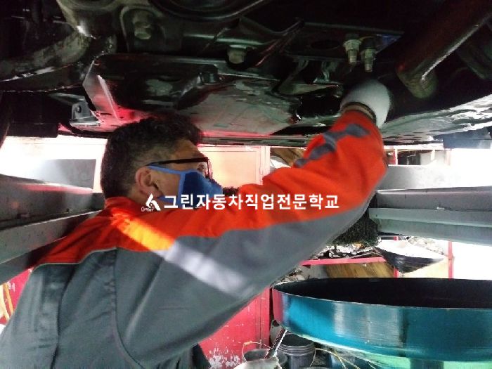

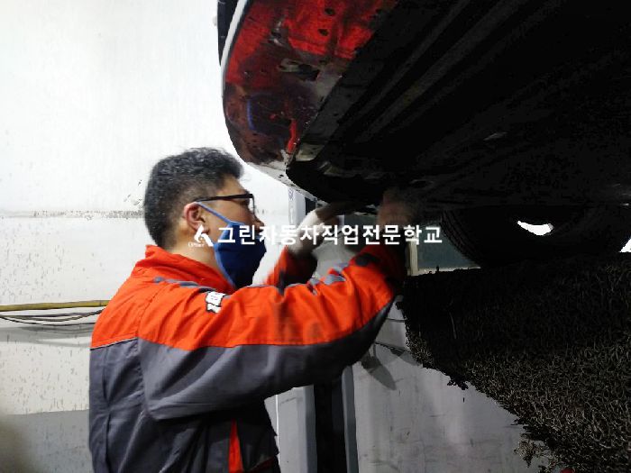

[분반] : 자동차엔진정비 및 자동차정비사 실무양성과정
[작업일자] : 2020년 03월 26일
[차명] : 크루즈
[작업내용: 냉각수 누수에 따른 히터호스(인렛/아웃렛)교체 및 냉각수 드레인 교체, 엔진오일 교환
[소모품 및 필요공구] : 히터호스신품, 엔진오일(5.6L), 엔진오일필터, 에어크리어 신품, 냉각수(2L), 공구_라쳇핸들, 복스소켓(10,13,15,27mm), 토크렌치, 클립리무버 등
[작업 전 상태] : 냉각수 누수로 차량운행전 수도물 보충하며 운행하였고, 엔진오일은 교체한지 11,000km경과되어 검게 오염된 상태였음.
[작업 후 상태] : 냉각수 누수 문제 해결되었고, 엔진오일 교환 후 엔진진동 및 소음 감소와 발진 가속시 엔진힘이 느껴졌습니다.
[훈련생 소감]  : 갑작스런 냉각수 누수문제로 스트레스를 받던중 담임선생님의 도움으로 빠른일정으로 자가정비를 하게되었습니다. 그동안 학교에서 배운 엔진구조, 냉각시스템관련 지식을 바탕으로 누수 포인트를 쉽게 확인하였고 노후된 호스교체 및 냉각수 보충하여 관련작업을 마무리 하였습니다. 디젤차여서 엔진룸 내 공간부족으로 공간확보를 위한 시간이 많이 소요되었습니다. 미루고있었던 엔진오일 교체도 함께 진행하여 두마리 토끼를 잡게되었습니다. 이번경험을 통해 냉각수 부족에 따른 급격한 엔진성능 저하를 통해 냉각수의 중요성과 묹문제방생전 차량 예방점검의 필요성을 깨달았습니다. 마지막으로 도움주신 선생님과 작업을 함께한 이정완 교우께 감사의 말 전합니다. 감사합니다.
