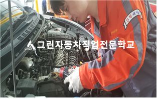

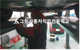

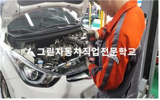

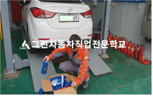

[차명] : 아반떼MD
[작업내용] : 엔진오일교환, 미션오일교환
[소모품 및 필요공구] : 엔진오일5L, 오일필터, 에어필터, 17mm 소켓, 힌지 핸들, 연결대, 필터렌치, 오일 드레인, 미션오일10L
                                   미션오일교환기
[작업 전 상태] : 중고로 차를 구매 후 이전 오일 교환 주기를 몰라 교환하니 오일색이많이 탁하고 접고가 많이 깨져있는 상태.
                         에어필터에도 먼지, 이물질들이 많이 끼여있는 상태였음. 미션오일 색이 붉은 색이 아닌 흑색에 가까웠음.
[작업 후 상태] : 진동, 소음이 많이 줄었고 오일을 교환하기 전보다 출력, 응답성이 휠씬 좋아짐. 변속 충격이 덜하고
                          교환전보다 연비가 향상됨.
