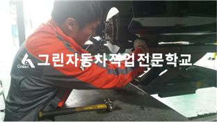

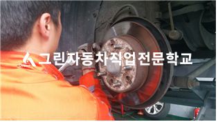

[분반] : 자동차섀시정비 및 자동차정비원 실무양성과정(158기)
[작업일자] : 2018년 07월 02일
[차명] : 투스카니

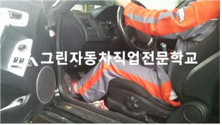

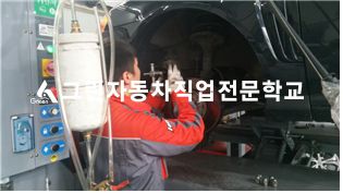

[작업내용] : 브레이크 패드 교환 및 브레이크 오일, 클러치 오일 교환 작업
[소모품 및 필요공구] :  14mm, 17mm(스패너), 에어임팩, 브레이크패드, 브레이크 클러치 오일,
                                    일자드라이버, 캘리퍼피스톤압착기
[작업 전 상태] : 브레이크 밀림 현상과 브레이크 패드 마모 및 오일상태 불량으로 인한 제동능력 미흡..
                         클러치 오일 상태 불량으로 클러치 미끄러짐 현상이 발생함.
[작업 후 상태] : 제동능력이 원활하고 클러치 작동이 원활해졌음.
[훈련생 소감]  : 늘 오래된 실습차로 실습을 하면서 여러 사람이 했던거라 나사도 잘풀리고 기본적으로 분해조립이 원활하였으나 막상 자가정비를 하려다보니까 늘 반복숙달하던 훈련도 긴장이 되고 하나하나 매우 조심스러웠지만 선생님의 도움으로 하나하나 해결해 나가며 사고없이 안정적으로 작업을 끝마칠수 있었습니다. 무엇보다 가장 뿌듯했던 일이 늘 정비소에 맡길줄밖에 모르던 내가 내차를 내가 직접고쳐서 탄다는게 너무 뿌듯하고 좋았습니다. 또 자가정비를 할 수 있는 기회가 된다면 다음번에는 덜 긴장하고 침착하게 혼자서도 척척 할 수 있게 꾸준히 반복숙달을하고  성장해 나가겠습니다. 감사합니다.
