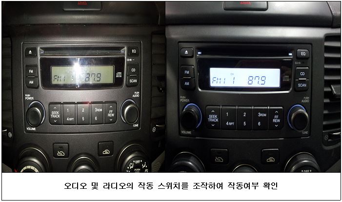

8.오디오가 정상적으로 작동하는지 점검한다.
오디오 및 라디오의 작동 스위치를 조작하여 작동여부 확인
  ①.오디오의 경우 CD의 고장 발생율이 높으며 오디오가 고장이 나면 수리비가 상대적으로 높으므로 확인해야 한다.

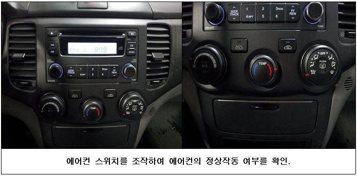

9. 에어컨이 정상적으로 작동 되는지를 점검한다.
에어컨 스위치를 조작하여 에어컨의 정상작동 여부를 확인.
   ①.에어컨은 여름에 없어서는 안될 필수 품이다.따라서 에어컨을 꼭 확인을 해야하며 특히 겨울철에 자동차를 구입하는 경우 에어컨을 확인 하지 않고 히터만 확인하는 경우가 많다.에어컨 수리비도 상대적으로 높기 때문에 필히 확인하여야 한다.

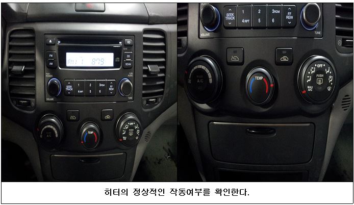

10. 히터가 정상적으로 나오는지 확인한다.
    ①.히터는 에어컨과 반대로 여름철에 차량을 구입시 우리가 소홀이 할 가능성이 크므로 히터를 꼭 확인하여야 하며 겨울철 히터를 켜면 자동차 실내에 습기가 차거나 심한 악취가 난다면 히터코어가 터진 경우이므로 필히 확인하여야 한다.
