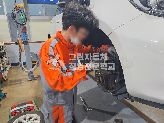

[분반] : 스마트자동차 미래모빌리티 그린뉴딜 과정
[작업일자] :2023년 07월 28일
[차명] : 프라이드 해치백
[작업내용: 앞 패드 교환
[소모품 및 필요공구] : 브레이크 압착기, 전동공구
[작업 전 상태] : 패드 균열 및 저속 시 브레이크 작동 소음
[작업 후 상태] : 패드 균열이 있어 신품 패드로 교환 함. 저속 시 브레이크 작동을 할 때 소음이 사라짐
[훈련생 소감] : 백*엽 선생님께서 패드 교환 방법을 이야기 해주셨고 배*호 선생님이 알려주신 정비지침서를 찾아서 보는 방법을 통해 자가정비를 하기 전에 미리 패드 교체와 관련된 내용을 숙지하려고 노력했습니다. 또 실습용 차량을 이용하여 실습을 통해 연습을 하였고 유튜브 영상들도 참고하여 준비했습니다. 자가정비를 하는 날이 돼서 긴장은 좀 했지만 선생님의 지도로 생각보다 작업이 순조롭게 진행 되었습니다. 패드 교체만으로 문제가 해결되어 다행이라고 생각이 들었으며 직접 실제 사용하는 차량의 부품을 교체할 수 있어서 뿌듯하였습니다.
